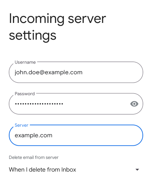

  7. 應用程式將自動獲取接收伺服器設定。選擇從收件箱刪除電子郵件是否也將從 Plesk 伺服器刪除,然後點按 下一步
    image 4

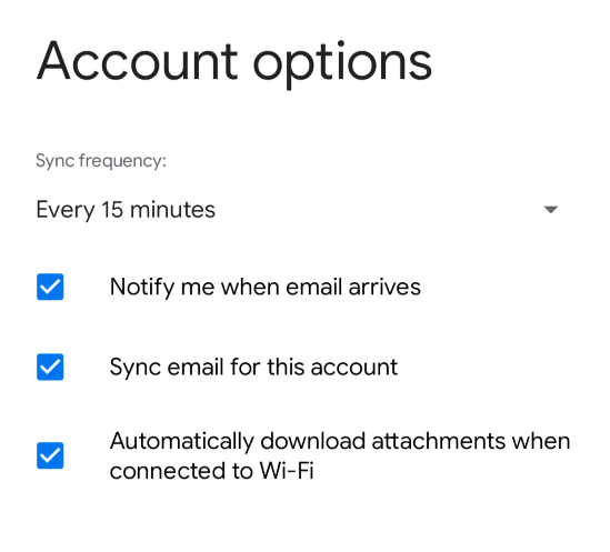

  9. 保留默認的 Gmail 同步設定或對其進行更改,然後點按 下一步
    image 5
