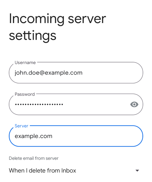

  7. アプリケーションにより、受信サーバの設定が自動的に取得されます。受信ボックスのメールを削除する際に Plesk サーバからも削除するかどうかを選択して[次へ]をタップします。

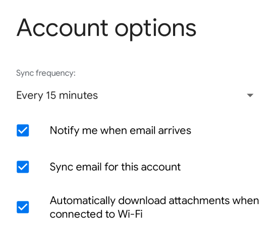

  9. Gmail のデフォルトの同期設定を維持するか変更して、[Next]をタップします。
