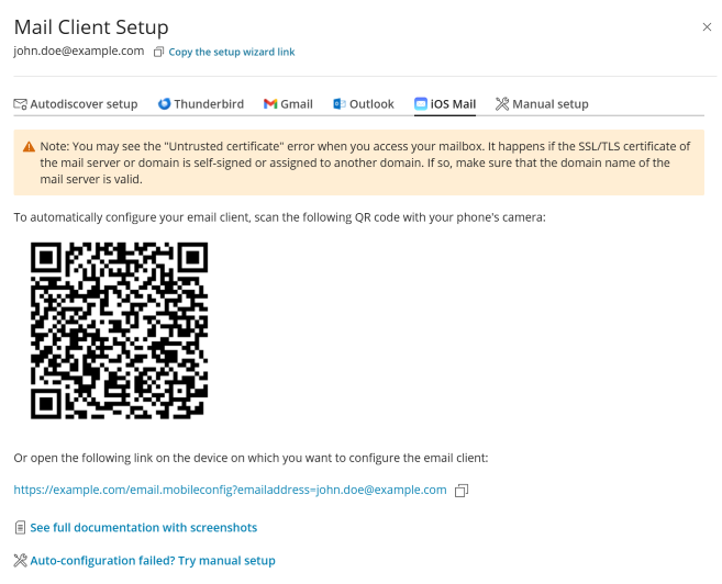

Чтобы настроить почтовую учетную запись на iPhone автоматически:

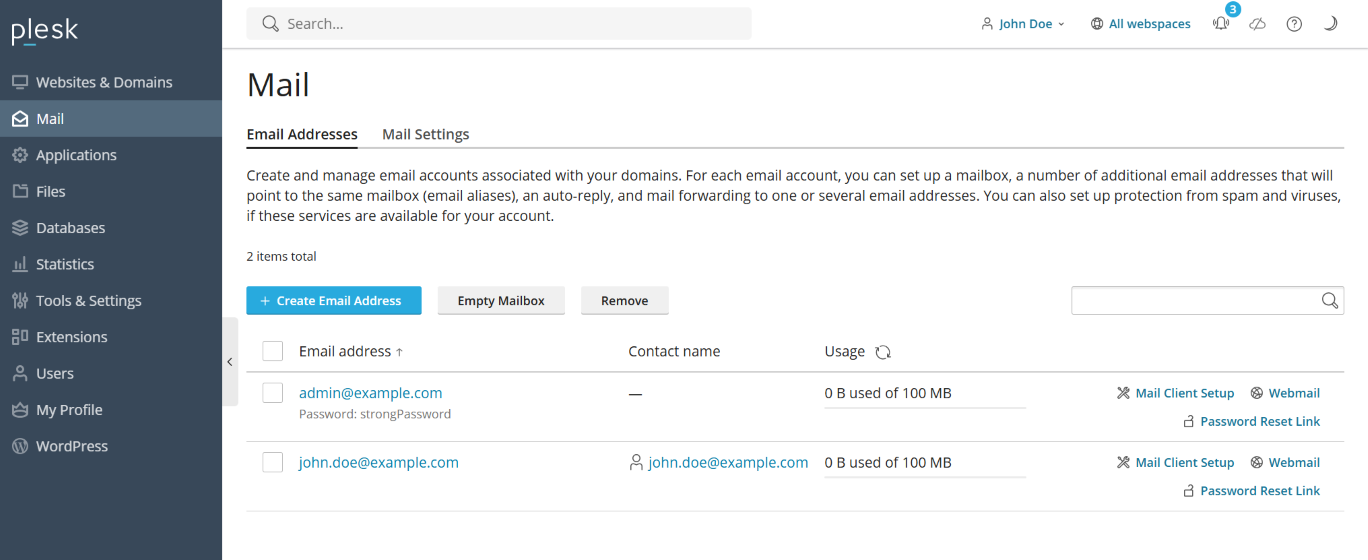

  1. Войдите в Plesk.
  2. Go to Mail and then click the Mail Client Setup next to your email address.
    image 80185
  3. Select iOS Mail.
  4. Настройте свою почтовую учетную запись одним из двух способов:
    • Отсканируйте созданный QR-код с помощью камеры смартфона.
    • Откройте показанную ссылку на устройстве, на котором вы хотите настроить учетную запись.
    image 80186
