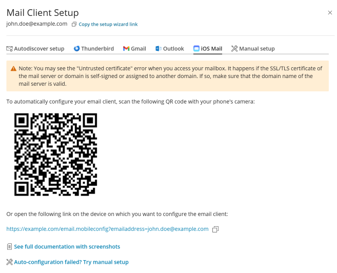

iPhone でメールアカウントを自動的にセットアップするには:

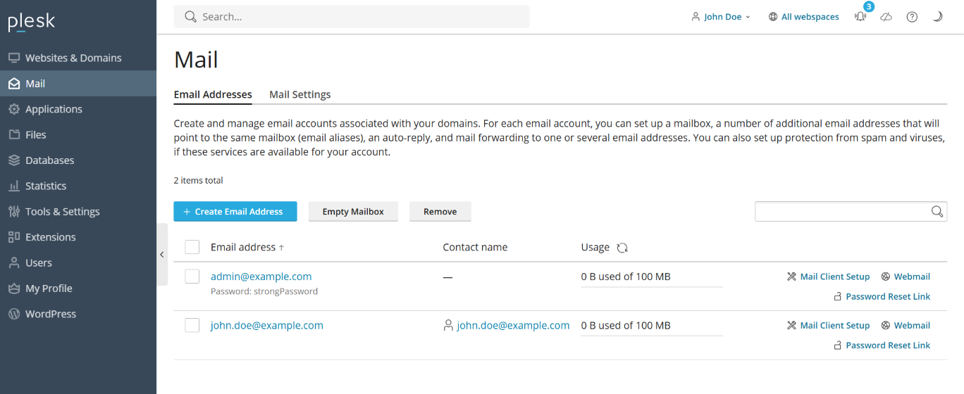

  1. Plesk にログインします。
  2. Go to Mail and then click the Mail Client Setup next to your email address.
    image 80185
  3. Select iOS Mail.
  4. 次の 2 つの方法のいずれかを使用してメールアカウントをセットアップします。
    • 生成された QR コードを iPhone のカメラでスキャンします。
    • メールアカウントをセットアップしたいデバイスで、提供されたリンクを開きます。
    image 80186
