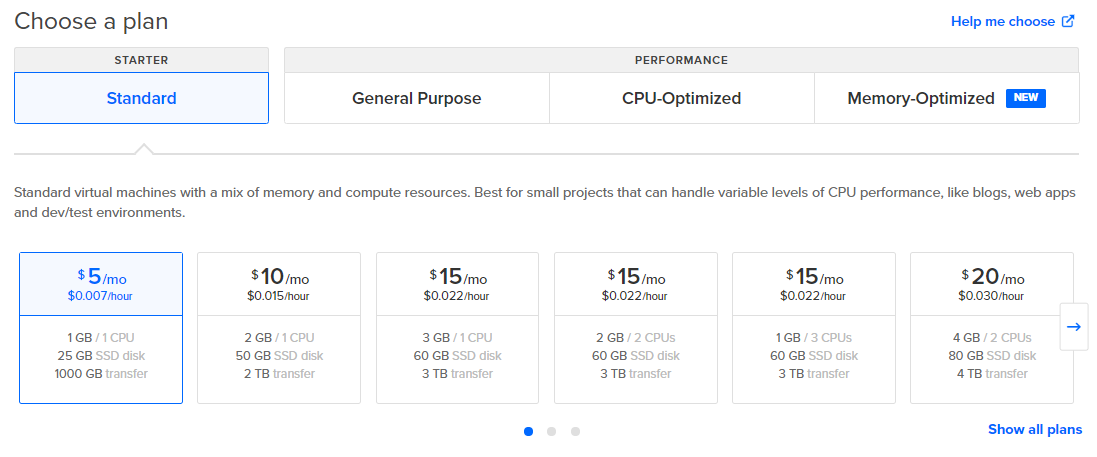

Wählen Sie eines der drei Pakete und dann ein Droplet aus. Achten Sie dabei auf den verfügbaren Speicherplatz.
Sie können eines der Standard-Droplets auswählen. Achten Sie dabei jedoch darauf, welche Speichergröße enthalten ist.
Je mehr Websites Sie hosten möchten und je mehr Traffic von den gehosteten Websites generiert wird, umso mehr Speicher benötigen Sie. Weitere Informationen zum Berechnen des Speicherbedarfs
Wenn Sie Plesk in DigitalOcean ausprobieren möchten, können Sie das kleinste Droplet (1 GB/1 vCPU im Standardpaket) auswählen. Dies sollte für Testzwecke ausreichend sein. Falls Sie später feststellen, dass Sie mehr Ressourcen benötigen, können Sie ein Upgrade für das Droplet durchführen.
