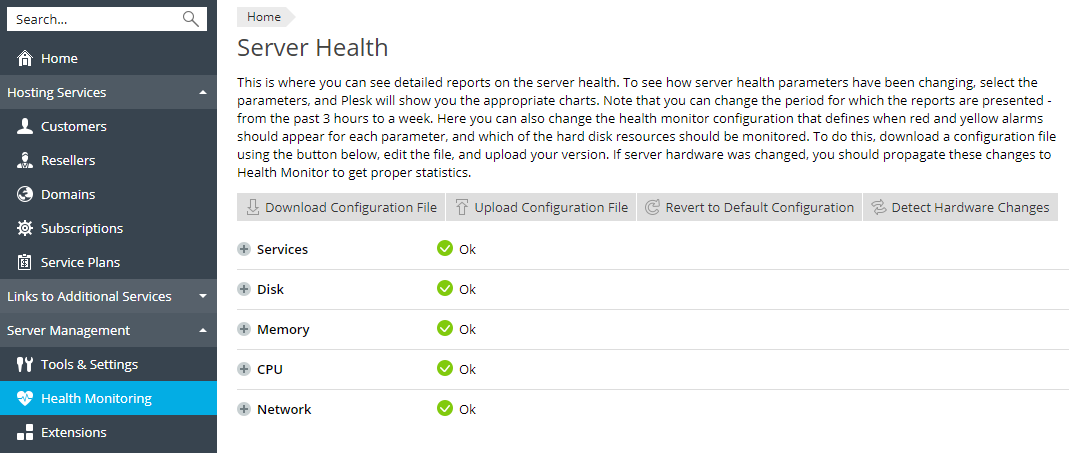

サーバヘルスモニタは、メインの左パネルの [ヘルスモニタリング] の下にあります。
image 78798

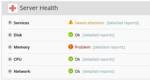

ヘルスモニタが監視するリソースとサービスには、5 つのカテゴリがあります。あるカテゴリ内の 1 つ以上のリソースまたはサービスの使用量が事前定義されたしきい値を超えると、警告が表示されます。それぞれのリソースまたはサービスに、「黄色」と「赤」の 2 種類のしきい値を構成することができます。リソース使用量が「黄色」のしきい値を超えた場合、問題となる可能性がある高負荷が発生していることを示します。リソース使用量が「赤」のしきい値を超えた場合、Plesk とそのサービスの動作に悪影響を与える可能性がある状況を示し、すぐに対応する必要があります。デフォルトで、ヘルスモニタの各リソースとサービスは、最適な設定にあらかじめ構成されています。ただし、これらの設定は管理者が変更できます。

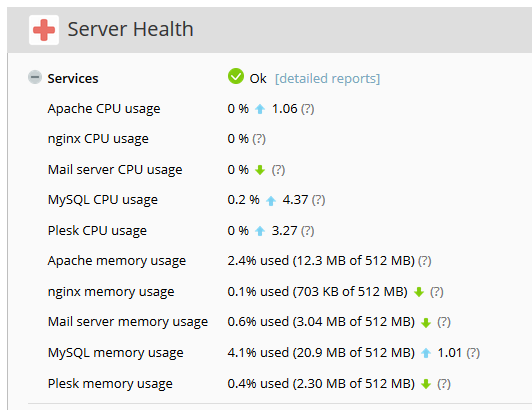

リソース使用量についてより詳細な情報を表示するには、カテゴリを展開します。
image 74599
カテゴリを展開すると、このカテゴリに含まれるすべてのリソースおよびサービスの現在のリソース使用量と、リソース使用量のトレンドが表示されます。 image 74600 アイコンは、直近の 1 時間にサービスまたはリソースのリソース使用量が増加したことを示し、 image 74601 アイコンは、直近の 1 時間にリソース使用量が減少したことを示します。トレンドアイコンの右に表示される数は、直近の 1 時間に増加または減少したリソース使用量を示します。たとえば、数が 1.87 であれば、トレンドアイコンに応じて、直近の 1 時間にこのリソースまたはサービスの使用量が 1.87 倍増加または減少しています。使用量の増加または減少がわずかであれば、実際の値は表示されません。
