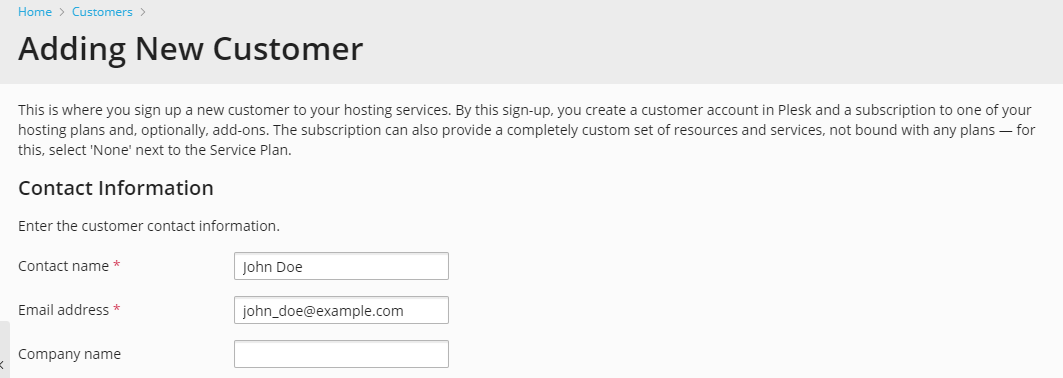

Per creare un nuovo account cliente senza un abbonamento:
  1. Vai su Clienti e fai clic su Aggiungi cliente.
    image 75109
  2. Specifica il contatto del cliente e l’informazione di fatturazione, il nome utente e la password del Pannello del Cliente.
  3. Deseleziona la casella di controllo Crea abbonamento per il cliente.
  4. Fare clic su OK.

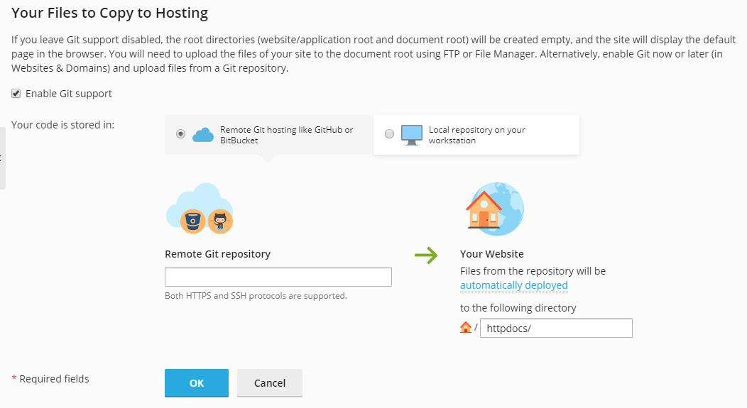

Per abilitare il supporto Git per il trasferimento dei file all’hosting:
  1. Vai su Abbonamenti e fai clic su Aggiungi abbonamento.
  2. Definisci gli attributi del dominio fornito con l’abbonamento, il piano di servizio ed i componenti aggiuntivi.
  3. Nella sezione I tuoi file da copiare nell’hosting, selezionare Abilita assistenza Git.
    Plesk crea un archivio Git per il dominio dell’abbonamento. Questo archivio verrà utilizzato per trasferire file in una directory pubblica di destinazione. È possibile selezionare uno fra due tipi di archivi Git, in base a dove è memorizzato il codice:
    1. Hosting git remoto come GitHub o BitBucket. In tal caso, le modifiche vengono inviate a questo archivio remoto, quindi Plesk le estrae dall’archivio remoto e le implementa nel sito web. Questo scenario può essere utile se si lavora già con alcuni archivi remoti in GitHub ( github.com) o BitBucket ( bitbucket.org).
    2. Archivio locale sulla tua workstation. In questo caso, si inviano le modifiche dall’archivio locale a Plesk, quindi Plesk implementa le modifiche al sito web.
  4. Specificare le proprietà dell’archivio Git (per informazioni dettagliate, fare riferimento a Supporto Git ).
  5. Fare clic su OK.
Nota: è possibile lasciare il supporto Git disabilitato e aggiungere un archivio Git in seguito, nelle impostazioni dei domini.
image 76283
