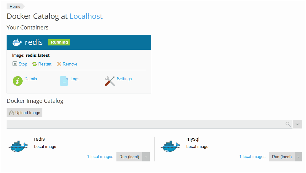

若要運行容器:
請進入 Docker > Docker 鏡像目錄 。
使用搜尋框或篩檢程式在目錄中快速找到應用。
若要查看 Docker Hub 上的應用描述和文檔,請點按鏡像名稱。這不適合本地鏡像。
若要運行特定版本,請點按 運行 按鈕旁邊的箭頭,並選擇應用版本。
若要運行選定應用的最新版本,請點按 運行 。
如果鏡像位於本地,相應按鈕類似於 運行(本地) 。
Plesk 會創建一個容器並提示您指定其設定,例如環境變數,然後運行該容器。您可以點按 取消 (在 設定 頁面上)來取消運行。有關設定的詳情請參閱 容器設定 。
該容器會出現在 Docker 目錄 頁面頂部的容器清單中。
請查看日誌 (日誌) 查找成功運行容器所需的設定。

對容器的操作
您可對容器執行以下操作:
重啟( 重啟 )或停止( 停止 )容器。在此類情況下,容器會按當前設定進行重新創建。
備註: 如果資料沒有保存到掛載的卷宗(請參閱 卷宗映射 部分),將會丟失。
查看日誌和資源消耗情況( 詳情 )。
更改容器設定,例如環境變數或卷宗映射( 設定 或 詳情 > 設定 )。
在運行於 CentOS 的 Plesk 中,您可以為容器設定記憶體限制( 設定 > 記憶體限制 )。
重命名容器( 設定 > 容器名稱 )。
使用相同或不同版本的鏡像重新創建一個容器( 詳情 > 重新創建 )。
基於使用您的自訂設定的容器創建一個鏡像( 詳情 > 保存為鏡像 )。
創建容器的快照( 詳情 > 下載快照 )。
移除容器( 移除 或 詳情 > 移除 )。

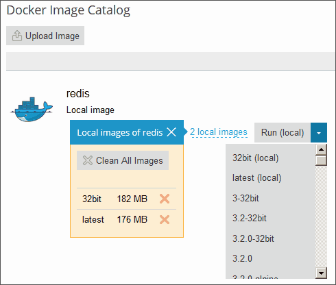

管理本地鏡像
本地鏡像是由 Docker 在本地磁片上存儲的鏡像,對於此類鏡像無需從鏡像目錄中下載。
鏡像可通過以下方式成為本地鏡像:
- 選定鏡像的任何版本(標籤),鏡像即開始下載。不過您是稍後運行容器還是取消運行(在 設定 頁面上),鏡像都會本地保存。
- 您可以上傳鏡像到 Plesk 中的 Docker 目錄裡(Docker 鏡像目錄中的 上傳鏡像 )。
- 從容器創建一個自訂鏡像(參閱 使用自訂設定創建鏡像 )。
- 使用命令列介面創建鏡像。
如果 Docker 至少有一個屬於鏡像的下載版本,該鏡像則會在目錄中被標記為 本地鏡像 。 運行(本地) 表示已經下載了最新的版本。Plesk 還會顯示某個產品現存多少本地鏡像。
若要查看本地鏡像和移除過期的本地鏡像:
若要查找所有本地鏡像,請點按搜尋框旁邊的箭頭並選擇 本地 (在 Repository 篩檢程式中)。
若要查看某個產品的所有本地鏡像,請點按產品名稱下的連結。將會顯示所有本地鏡像的標籤和已佔據的磁碟空間。
若要移除所有的鏡像,請點按 清除所有鏡像 。
若要移除指定的鏡像,請點按您想要移除的鏡像旁邊的
圖示。
