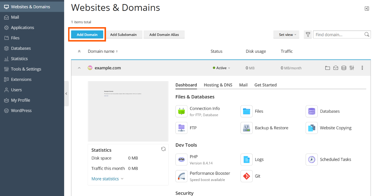

託管一個新的二級域名網站:
  1. 轉入 網站與域名 ,點按 添加域名 然後根據螢幕上的說明操作。
    備註: 因 Plesk 的版本,您可以在 添加域名 螢幕上指定的資訊可能會不同。
    image 76850
    備註: 如果您選擇推薦選項,則應該把相關的 DNS 設定以及您的域名與註冊方的域名相連接。如要實現此操作,需輸入 Plesk 名稱伺服器 IP 位址到註冊方相應的 NS 記錄裡。有關如何獲得 IP 的說明如下:請轉到 網站與域名 > 域名 > DNS 設定 ,找到 NS 記錄,然後找到 NS 記錄值相應的 A 記錄。

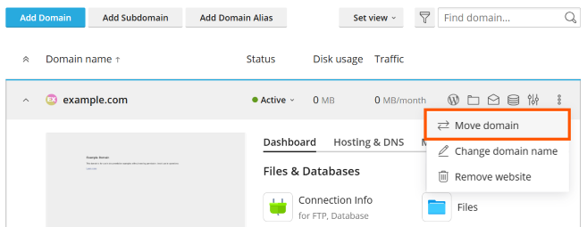

若要將域名移動到現有的或新的訂閱,請如下操作:
  1. 轉到 網站與域名,找到您要移動的域名並點按 移動域名
    image move
  2. 選擇移動域名的位置:
    • 若要將其移動到現有的訂閱,請選擇一個可用的訂閱並點按 移動
    • 若要將其移動到新的訂閱,請選擇 「創建新訂閱」 選項,指定系統用戶名和密碼(在相應欄位中),然後點按 移動
移動完成後,您的域名將被分配給選定的訂閱。
