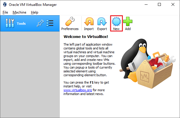

在 VirtualBox 中点击 新建 图标:

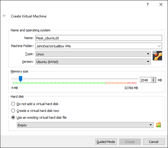

在“创建虚拟机”窗口中,指定虚拟机和操作系统的名称,以及内存大小:
有关内存要求的更多信息,请参见`硬件要求<https://docs.plesk.com/release-notes/obsidian/hardware-requirements/>`__。
选择**使用现有的虚拟硬盘文件**,然后单击|QCOW2_VB_Use_Existing_VDF_Icon| 图标。

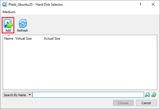

在“硬盘选择器”窗口中,点击**添加**:
Select the QCOW2 image you downloaded and converted to the VMDK format, and then click Choose.

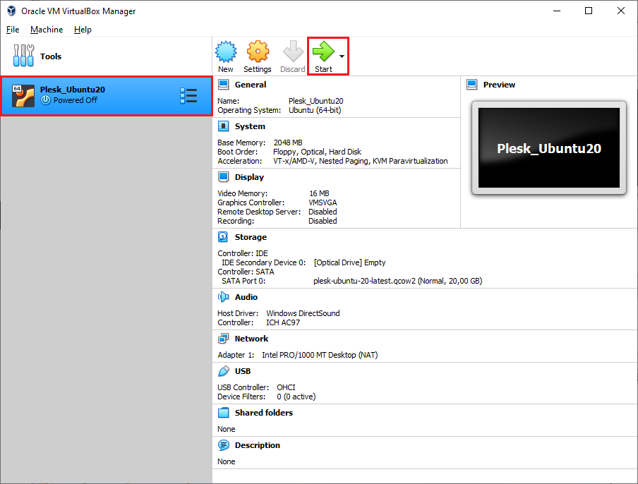

单击**启动**,打开已创建的虚拟机:

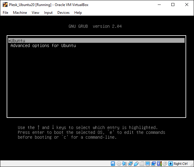

选择**Ubuntu**,然后按ENTER键:
等候直到部署好操作系统和Plesk。
