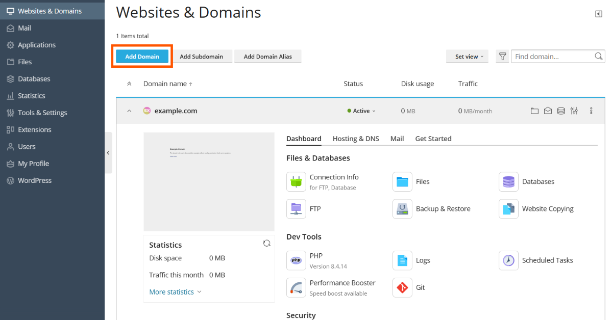

Добавление дополнительных доменов
Чтобы разместить новый сайт с доменом второго уровня:
  1. Откройте страницу Сайты и домены, нажмите Добавить домен и следуйте инструкциям на экране.
    Примечание: В зависимости от издания Plesk может различаться информация, которую вы можете указать на экране Добавить домен.
    image 76850
    Примечание: Если вы выберете рекомендуемую опцию, вам нужно будет привязать соответствующие настройки DNS и ваше доменное имя к доменному имени на стороне регистратора. Для этого введите IP-адрес сервера имен Plesk в соответствующую NS-запись регистратора. Чтобы узнать нужный IP-адрес, сделайте следующее: перейдите на страницу Сайты и домены > имя домена > Настройки DNS, найдите NS-запись и затем найдите А-запись, соответствующую значению NS-записи.
    Например, если ваша NS-запись выглядит так:
    example.com. NS ns.example.com*,
    найдите A-запись, содержащую ns.example.com, например,
    ns.example.com. A 192.0.2.12
    Значение 192.0.2.12 ― это и есть нужный вам IP-адрес сервера имен Plesk.
  2. Нажмите OK.
    Новое имя домена теперь показывается в списке внизу экрана.
  3. Если вам разрешено менять настройки хостинга, вы можете щелкнуть по имени домена нового сайта, чтобы посмотреть или изменить настройки хостинга, как описано в разделе Настройки хостинга.
Теперь вы можете приступить к созданию сайта с помощью Presence Builder или загрузить свой веб-контент в веб-пространство, как описано в разделе Содержимое сайтов.

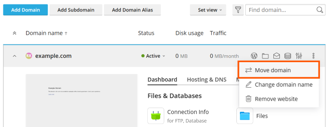

Чтобы переместить дополнительный домен в существующую или новую подписку:
  1. Перейдите на страницу Сайты и домены, найдите домен, который хотите переместить, и нажмите Переместить домен.
    image move
  2. Выберите, куда вы хотите переместить домен:
    • Чтобы переместить его в существующую подписку, выберите доступную подписку и нажмите Переместить.
    • Чтобы переместить его в новую подписку, выберите опцию «Создать новую подписку», укажите имя и пароль системного пользователя (в соответствующих полях), а затем нажмите Переместить.
Когда перемещение будет завершено, ваш домен будет прикреплен к выбранной подписке.
