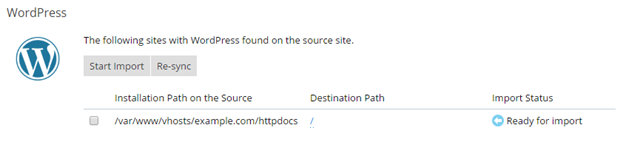

アプリケーションをインポートするには、以下の手順に従います。
- インポートするアプリケーションの横のチェックボックスをオンにします。
- デフォルトで、アプリケーションのファイルは、インポート元でこのアプリケーションが格納されていた場所と同じドキュメントルートに対する相対パスに格納されます。必要な場合、インポート先サーバでアプリケーションファイルを格納する場所を変更できます。これには、[移行先のパス]の下の / リンクをクリックし、インポート先フォルダへのパスを(ドキュメントルートに対する相対パスとして)入力します。
- [インポートを開始] をクリックします。
インスタンスのステータスが「インポート準備完了」→「キューに登録済み」→「実行中」に変化します。ステータスが「インポート済み」に変わると、アプリケーションのインポートは完了しています。
