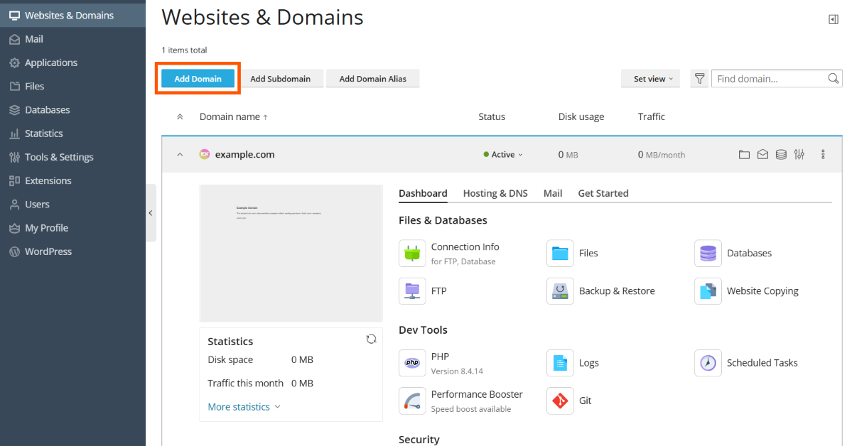

ドメインを追加する
セカンドレベルドメイン名で新しいウェブサイトをホストするには:
  1. [ウェブサイトとドメイン]で、[ドメインを追加]をクリックし、画面の指示に従います。
    注釈: Plesk のエディションに応じて、[ドメインを追加]画面で指定できる情報は異なります。
    image 76850
    注釈: 推奨オプションを選択する場合、関連する DNS 設定およびドメイン名をレジストラ側のドメイン名と紐付ける必要があります。これには、レジストラの各 NS レコードに Plesk ネームサーバの IP アドレスを入力します。IP アドレスの確認方法は以下のとおりです。[ウェブサイトとドメイン] > ドメイン名を選択 > [DNS 設定]に進み、NS レコードを探して、この NS レコードの値に対応する A レコードを探します。

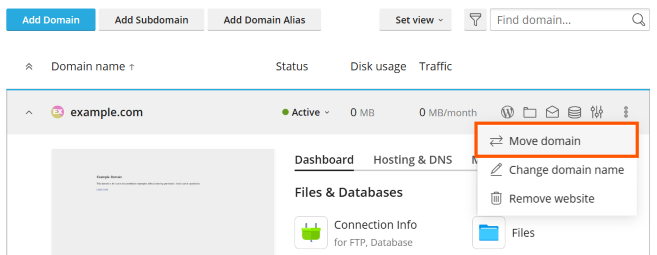

ドメインを既存の契約か新しい契約に移動させるには:
  1. [ウェブサイトとドメイン]で、移動させるドメインを見つけて[ドメインを移動]をクリックします。
    image move
  2. ドメインの移動先を選びます。
    • 既存の契約に移動させるには、利用可能な契約を選択して[移動]をクリックします。
    • 新しい契約に移動させるには、[新規契約を作成]オプションを選択し、(該当フィールドに)システムユーザ名とパスワードを指定して、[移動]をクリックします。
移動が終了したら、選択した契約にドメインが割り当てられます。
