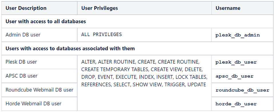

Un servidor de bases de datos remoto no dispone de bases de datos ni usuarios de base de datos creados previamente. Debe poder crear un usuario admin de la base de datos con todos los privilegios. Entonces el script de Plesk Installer creará la base de datos psa de Plesk de forma automática.
Un servidor de base de datos compartido ya dispone de algunas bases de datos y usuarios de base de datos. No puede crear un usuario admin de la base de datos con todos los privilegios. En su lugar, cree todas las bases de datos y usuarios de bases de datos necesarios de forma manual para ejecutar Plesk.

Cree bases de datos y usuarios de bases de datos con los privilegios indicados en la tabla «Usuarios de base de datos»:
CREATE DATABASE host1_psa; # Plesk Database CREATE USER 'plesk_db_user'@'%' IDENTIFIED BY '<plesk_db_user_password>'; GRANT ALL ON host1_psa.* TO 'plesk_db_user'@'%' WITH GRANT OPTION; CREATE DATABASE host1_apsc; # APSC Database CREATE USER 'apsc_db_user'@'%' IDENTIFIED BY '<apsc_db_user_password>'; GRANT ALL ON host1_apsc.* TO 'apsc_db_user'@'%' WITH GRANT OPTION; CREATE DATABASE host1_roundcubemail; # Roundcube Webmail Database CREATE USER 'roundcube_db_user'@'%' IDENTIFIED BY '<roundcube_db_user_password>'; GRANT ALL ON host1_roundcubemail.* TO 'roundcube_db_user'@'%' WITH GRANT OPTION;
En el servidor Plesk, ejecute el script de Plesk Installer indicando las bases de datos y los usuarios de base de datos (creados en el paso anterior) mediante las siguientes variables de entorno:
PLESK_DB_DSN,PLESK_DB_APSC_DSN, y/oPLESK_DB_ROUNDCUBE_DSN.PLESK_DB_DSN=mysql://plesk_db_user:<plesk_db_user_password>@mysql_server/host1_psa \ PLESK_DB_APSC_DSN=mysql://apsc_db_user:<apsc_db_user_password>@mysql_server/host1_apsc \ PLESK_DB_ROUNDCUBE_DSN=mysql://roundcube_db_user:<roundcube_db_user_password>@mysql_server/host1_roundcubemail \ ./plesk-installer
