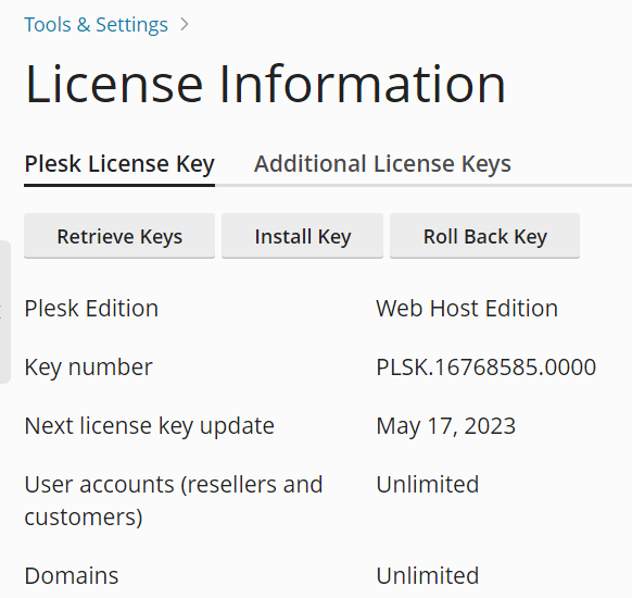

Si desea ver la llave de licencia instalada en este momento, los límites que impone (como puede ser el caso del número máximo permitido de dominios o cuentas de correo), así como las prestaciones que proporciona, vaya a Herramientas y configuración > Información de la licencia (debajo de «Plesk»).

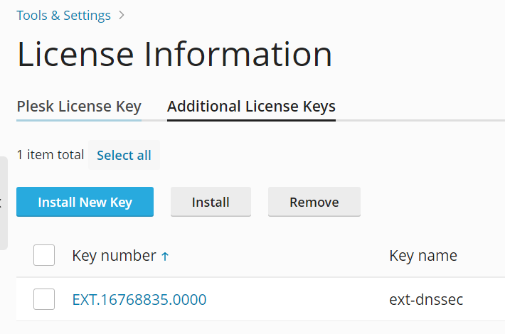

Puede ver las llaves de licencia adicionales instaladas en la pestaña Llaves de licencia adicionales.

Para probar la conexión al servidor de licencias, vaya a Herramientas y configuración > Información de la licencia (debajo de «Plesk») y haga clic en Recuperar llaves.

  3. Vaya a la pestaña Llaves de licencia adicionales y haga clic en Instalar llave nueva.
