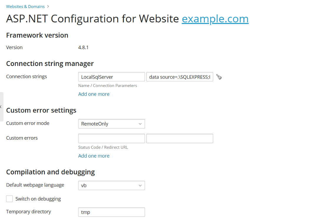

So konfigurieren Sie die ASP.NET-Einstellungen für eine Website:
  1. Gehen Sie zu Websites & Domains und suchen Sie den Domainnamen Ihrer Website.
  2. Klicken Sie auf ASP.NET-Einstellungen. Sollte die Schaltfläche ASP.NET-Einstellungen fehlen, stellen Sie bitte sicher, dass ASP.NET unter Websites & Domains > Hosting-Einstellungen eingeschaltet ist. Können Sie ASP.NET jedoch nicht einschalten, müssen Sie sich an Ihren Provider wenden.

  3. Legen Sie die Zeichenfolgen für die Datenbankverbindungsdaten für ASP.NET-Anwendungen, die Datenbanken verwenden, fest. Diese Option ist nur für ASP.NET 2.0.x verfügbar.
    Beim ersten Öffnen der ASP.NET-Konfigurationsseite werden Beispiele für Verbindungsparameter mit häufig verwendeten Kombinationen angezeigt. Sie können diese löschen und eigene Zeichenfolgen angeben.
    • Um eine Zeichenfolge hinzuzufügen, klicken Sie auf den Link Verbindungszeichenfolge hinzufügen und geben die erforderlichen Daten in die Eingabefelder Name und Verbindungsparameter ein.
    • Um eine Zeichenfolge zu löschen, klicken Sie direkt daneben auf den Link Entfernen.
  4. Richten Sie im Feld Benutzerdefinierte Fehlereinstellungen benutzerdefinierte Fehlermeldungen ein, die von ASP.NET-Anwendungen zurückgegeben werden:
    • Um den Modus für die benutzerdefinierten Meldungen festzulegen, wählen Sie eine entsprechende Option im Menü Benutzerdefinierter Fehlermodus aus:
      • An – Benutzerdefinierte Fehlermeldungen sind aktiviert.
      • Aus - Benutzerdefinierte Fehlermeldungen sind deaktiviert und es werden detaillierte Fehler angezeigt.
      • RemoteOnly - Benutzerdefinierte Fehlermeldungen werden nur für Remoteclients angezeigt und ASP.NET-Fehler werden den lokalen Hostbenutzern angezeigt.
    • Um eine benutzerdefinierte Fehlermeldung hinzuzufügen (die angewendet wird, sofern nicht der Modus Aus ausgewählt ist), geben Sie die Werte in die Felder Statuscode und URL zur Weiterleitung ein und klicken Sie auf image 21053.gif.
      • Der Statuscode definiert den HTTP-Statuscode, der zur Umleitung auf die Fehlerseite führt.
      • Die URL zur Weiterleitung definiert die Webadresse der Fehlerseite, auf der dem Client die Fehlerinformationen angezeigt werden.
      Aufgrund möglicher Konflikte ist es nicht möglich, eine benutzerdefinierte Fehlermeldung mit einem bereits vorhandenen Fehlercode hinzuzufügen. Sie können jedoch die URL für den vorhandenen Code neu definieren.
    • Um eine benutzerdefinierte Fehlermeldung aus der Liste zu entfernen, klicken Sie daneben auf den Link Entfernen.
