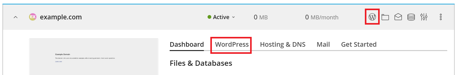

Once the extension is installed, you are ready to begin. You will see the WordPress option in the Navigation Pane.
image wordpress menu

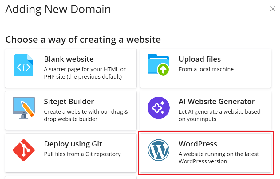

The «WordPress» option will also appear in domains“ Create Website drawers.

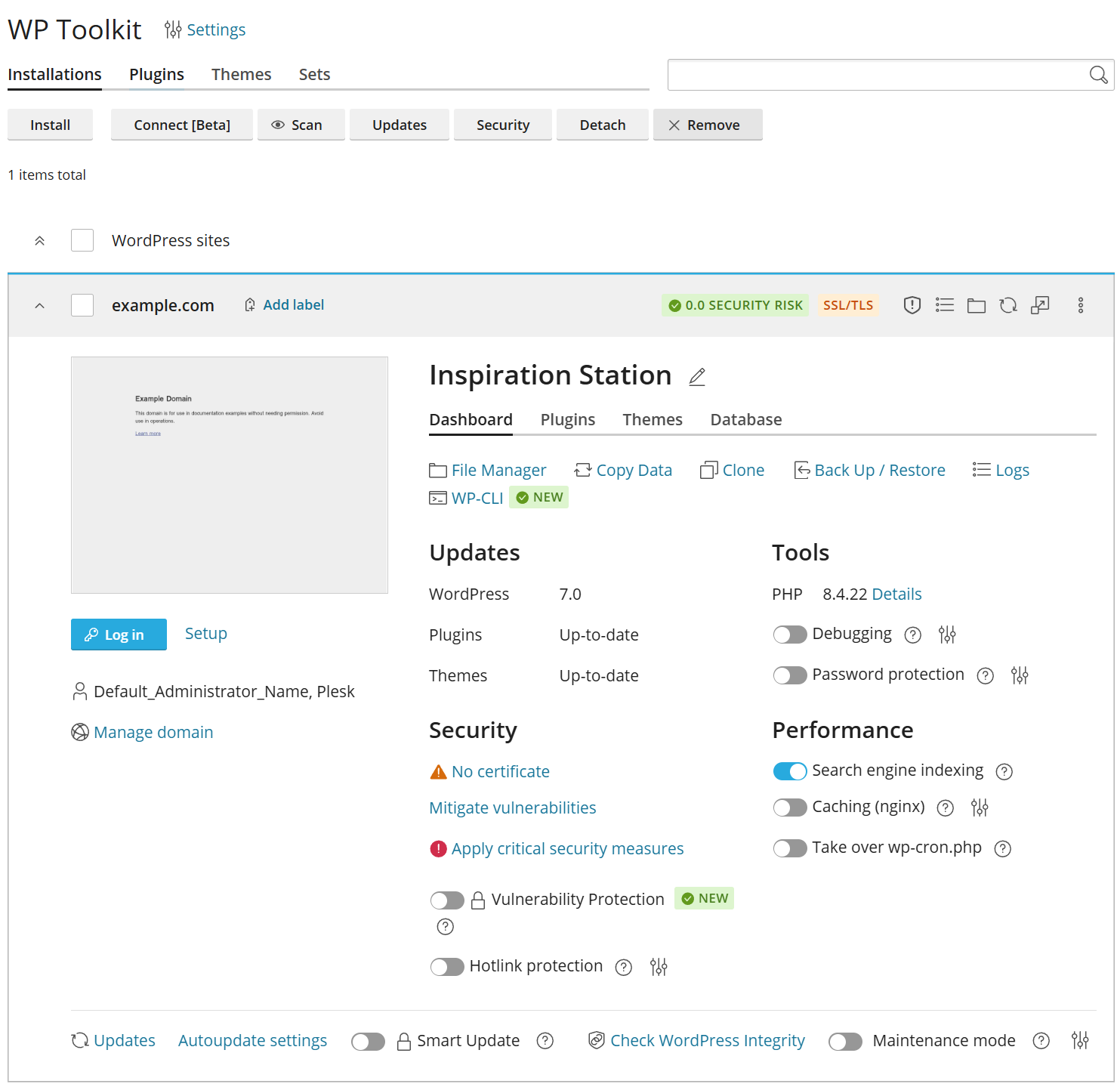

Перейдите в раздел WordPress, чтобы увидеть все установки WordPress, размещенные на сервере.
WP Toolkit группирует информацию о каждой установке в блоках, которые мы называем карточками.
image card
Карточка содержит снимок экрана вашего сайта и несколько элементов управления, которые дают быстрый доступ к часто используемым инструментам. Снимок экрана изменяется в реальном времени, отражая те изменения, которые вы вносите в ваш сайт. Например, если вы включите режим техобслуживания или измените тему WordPress, снимок экрана сайта сразу же изменится.
Примечание
Изменения, выполненные непосредственно в WordPress, синхронизируются с WP Toolkit каждые 24 часа. Чтобы выполнить синхронизацию вручную, нажмите значок image refresh.
Переместив курсор мыши на снимок экрана сайта, вы увидите следующее:
  • Кнопку Открыть сайт. Нажмите ее, чтобы открыть сайт в новом окне браузера.
  • Дату и время последнего обновления снимка экрана. Чтобы обновить снимок экрана, нажмите значок image icon WPT refresh screenshot в его правом верхнем углу.
Здесь вы также можете сделать следующее:
  • Изменить имя сайта. Для этого нажмите значок image icon pencil, дайте сайту имя, а затем нажмите image icon tick.
    image change website name
  • Войти в WordPress как администратор. Для этого нажмите Войти под снимком экрана сайта.
  • Изменить основные настройки WordPress. Для этого нажмите “Настроить” рядом с кнопкой Войти.
  • Перейти на страницу домена в разделе Сайты и домены. Для этого нажмите Управлять доменом под снимком сайта.

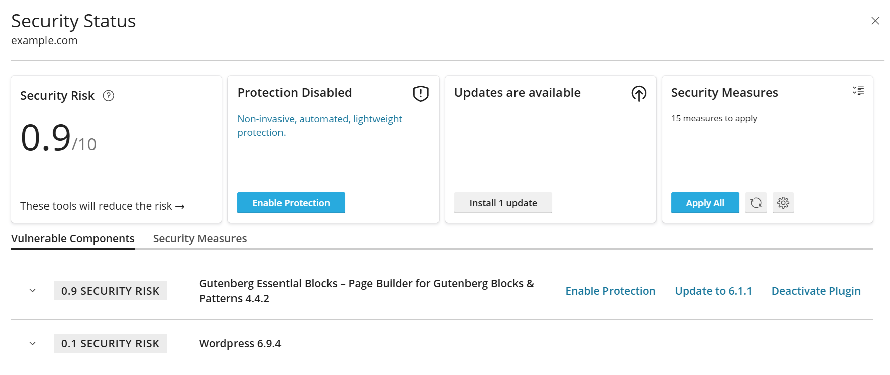

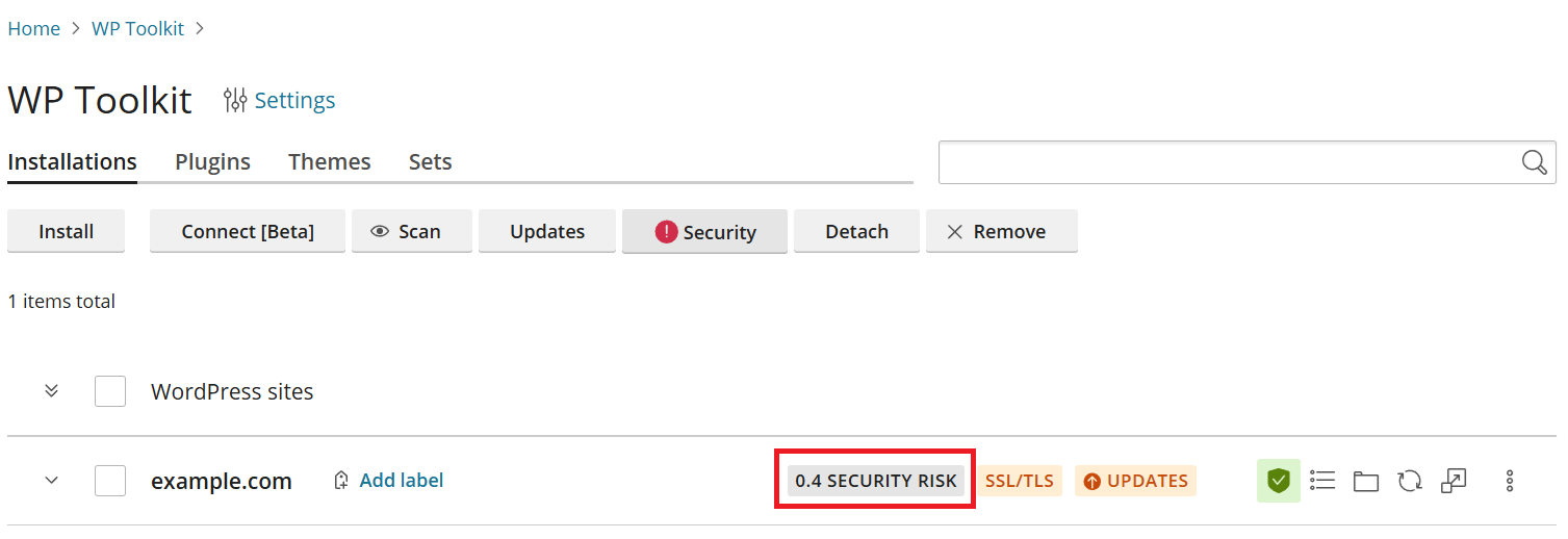

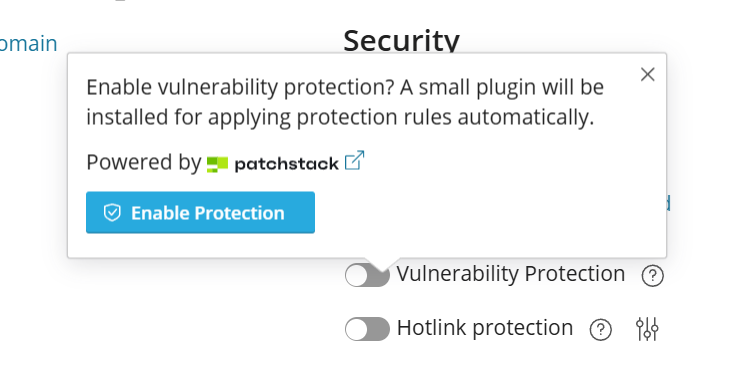

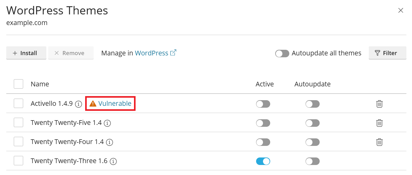

    image website status
Статус

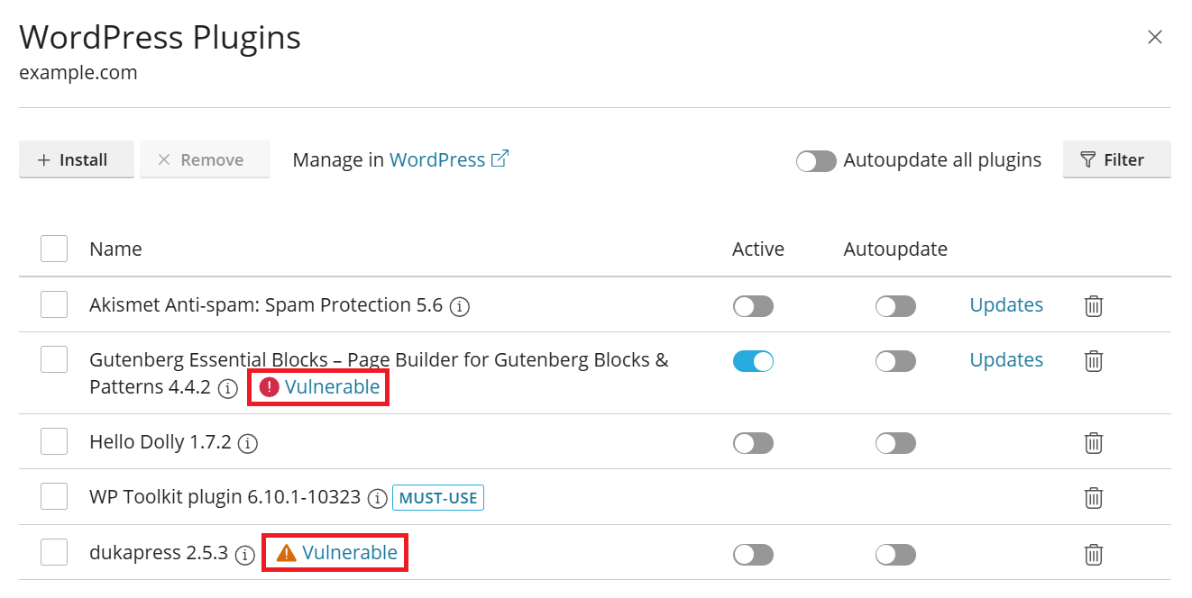

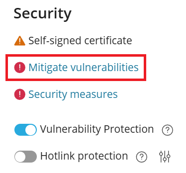

Сайты WordPress часто становятся мишенью хакеров. Устаревшие версии ядра WordPress, плагинов и тем также могут создать потенциальную угрозу безопасности.
В разделе “Статус” вы можете сделать следующее:
image security

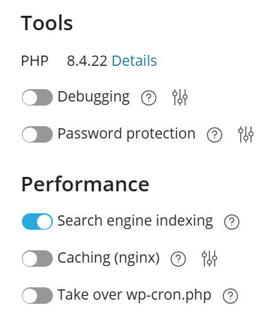

Элементы раздела “Инструменты” дают доступ к следующим настройкам и инструментам:
  • “Индексация в поисковых системах” ― регулирует показ вашего сайта в списках результатов в поисковых системах.
  • «Кэширование (nginx)» ― ускоряет загрузку сайта и уменьшает нагрузку на сервер.
  • “Отладка” ― помогает отладить сайт, который еще не готов к показу и находится в процессе тестирования или разработки.
  • «Защита паролем» ― позволяет указать пароль, который посетители будут указывать при входе на сайт.
  • «Контроль над wp-cron.php» позволяет настроить регулярный запуск wp-cron.php.
  • Опция Включить защиту от хотлинкинга позволяет вам запретить другим сайтам отображать и встраивать ваши изображения, а также ссылаться на них. Подобные действия называются хотлинкингом и могут привести к тому, что пропускная способность вашего сайта будет быстро исчерпана, и сайт станет недоступен.
Выше разделов «Статус» и «Инструменты» доступны следующие функции WP Toolkit:
image tools
В нижней части карточки сайта вы можете сделать следующее:
На остальных трех вкладках вы можете управлять плагинами и темами на вашей установке и изменять имя и пароль пользователя базы данных.

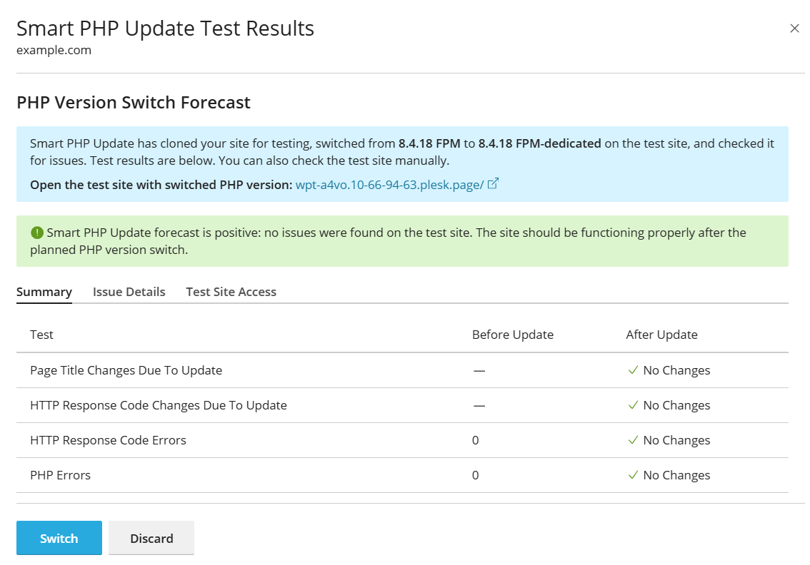

Smart Updates
Smart Updates is a premium feature included in WP Toolkit Deluxe or bought as a standalone extension. It helps you keep your production websites up to date without the risk of breaking your website. Smart Updates analyses the potential consequences of installing updates and advises you whether doing so is safe.
Для безопасности ваших сайтов необходимо регулярно обновлять WordPress: темы, плагины и ядро. Однако эти обновления потенциально могут нарушать работу ваших сайтов. Обновления, выполняемые вручную, требуют вашего внимания и не дают гарантии того, что ваши сайты продолжат работать корректно.
Smart Updates makes sure a WordPress installation is always updated safely without breaking your website. It does the following:
  1. Clones the installation and then analyses the clone for issues.
  2. Updates the clone and analyses it again.
  3. Находит проблемы (ошибки PHP, ошибки ответа HTTP, измененные заголовки страниц и так далее): не только вызванные обновлением, но и существовавшие до обновления.
  4. With manual updates, Smart Updates reports whether or not it is safe to update. You can view and download the detailed report about the issues found and then decide whether to update the production website or not.
  5. With autoupdates, Smart Updates automatically updates the production website unless there is at least one issue caused by the update. Otherwise the update is not performed and you receive an email with the results of the analysis.
Использование Smart Updates
Smart Updates – платная функция, которую вы покупаете отдельно для каждой установки. Вы можете использовать Smart Updates для обновлений, выполняемых как вручную, так и автоматически.
Чтобы включить Smart Update:
  1. Купите Smart Updates и установите полученный дополнительный лицензионный ключ. Вы включаете Smart Update отдельно для каждой установки.
  2. Перейдите в раздел WordPress и включите «Smart Update» на карточке установки.
Вы включили Smart Update. Теперь вы можете использовать его для обновлений, выполняемых вручную или автоматически.
Примечание
Smart Update не заменяет собой резервное копирование. Мы рекомендуем вам регулярно создавать резервные копии ваших установок WordPress, особенно если вы используете автоматические обновления.
Чтобы использовать Smart Update вручную:
  1. Убедитесь, что у вас на диске достаточно места для полной копии установки, которую вы хотите обновить.
  2. On the installation card, click Updates.
  3. On the Available Updates card, click Check for Updates.
  4. Select the updates you want to install, and then click Run Smart Update Tests.
  5. Дождитесь, пока Smart Update завершит клонирование и анализ вашего сайта (это может занять некоторое время, зависящее от размера сайта). Анализ выполняется в фоновом режиме, так что закрытие окна не прервет обновление.
  6. View the analysis report on your website. You can see issues found for the whole website. To download a report about them, click Download Summary.
    image update forecast
  7. If Smart Update did not detect any issues regarding the update and the screenshots appear to confirm it, click Apply Updates and then confirm your choice. Smart Update will update the production installation and delete the clone.
    Если вы не хотите обновлять рабочую установку, нажмите Отказаться.

Если плагин нуждается в обновлении, то на карточке установки рядом с названием плагина на вкладке «Плагины» появится надпись «Обновления». Вы можете обновлять как бесплатные плагины, так и платные, если их можно обновить обычным способом в консоли администратора WordPress.
Примечание
WP Toolkit позволяет обновлять платные плагины, требующие лицензии, если они лицензированы. WP Toolkit не позволяет обновлять платные плагины, которые используют нестандартные способы обновления.
image plugin_updates

Управление темами
Тема WordPress определяет итоговый дизайн вашего сайта, включая цвета, шрифты и структуру. Выбрав другую тему, вы можете изменить внешний вид вашего сайта без изменения его содержимого. WP Toolkit позволяет устанавливать темы и управлять ими.
Установка тем
WP Toolkit позволяет устанавливать темы на одной или нескольких установках WordPress.
Вы можете искать темы в хранилище тем на wordpress.org и устанавливать их. Вы можете также загружать персональные темы, что может быть полезно в следующих случаях:
  • Вы не нашли подходящей темы в хранилище wordpress.org.
  • Вам необходимо установить свою собственную тему.
    Примечание
    Имейте в виду, что любые темы, которые вы загружаете, становятся доступны клиентам для загрузки.
Чтобы установить тему на конкретной установке WordPress:
  1. Перейдите в раздел WordPress, откройте вкладку “Темы” на карточке установки и нажмите Установить.
    image themes tab
  2. Выполните поиск тем и нажмите Установить напротив темы, которую хотите установить. По умолчанию вновь загруженная тема неактивна.
Чтобы установить темы на нескольких установках WordPress:
  1. Перейдите в раздел WordPress > вкладка “Темы” и нажмите  Установить.
    image themes_multiple
  2. Выполните поиск тем, выберите темы, которые хотите установить, а затем нажмите Выбрать сайты.
    Примечание
    Если после выбора одной или нескольких тем выполнить новый поиск, не установив ни одну из выбранных тем, выбор тем будет сброшен.
    image install themes
  3. Выберите сайты, на которых хотите установить темы, и нажмите Установить.
Чтобы загрузить тему:
  1. Перейдите в раздел  WordPress > вкладка “Темы” и нажмите Загрузить тему.
  2. Нажмите Просмотр… и найдите файл ZIP, содержащий тему, которую вы хотите загрузить.
  3. Вы можете добавить загруженную тему в сет. Для этого выберите нужный сет из раскрывающегося списка. Если вы не хотите добавлять загруженную тему в сет, оставьте значение «Не выбирать». Более подробную информацию о сетах смотрите в разделе Управление сетами.
  4. Нажмите OK.
На этом этапе загруженная тема становится доступна клиентам для установки. Вы можете также установить загруженную тему на своих установках WordPress.
Чтобы установить загруженную тему:
  1. Перейдите в раздел  WordPress > вкладка “Темы”.
  2. Нажмите Установить напротив темы, которую вы загрузили.
    image colormag
  3. Выберите установки WordPress, на которых хотите установить загруженную тему.
    image colormag_install
  4. По умолчанию загруженная тема активна. Вы можете деактивировать ее, сняв флажок “Активировать после установки”.
  5. Нажмите Установить.
Активация темы
Вы можете активировать тему, установленную на конкретной установке или на всех установках на сервере. Одна установка WordPress в один момент времени может иметь только одну активную тему.
Чтобы активировать тему для конкретной установки:
  1. Перейдите в раздел WordPress и откройте вкладку “Темы” на карточке установки.
  2. В столбце «Активные» включите тему, чтобы активировать ее. Тема, которая была активной до этого, будет автоматически деактивирована.
Чтобы активировать тему для всех установок на сервере:
  1. Перейдите в раздел WordPress> вкладка “Темы”.
  2. Нажмите Активировать напротив темы, которую хотите активировать.
    image activate_theme
Обновление тем
Если тема нуждается в обновлении, то на карточке установки рядом с названием темы на вкладке «Темы» появится надпись «Обновления». Вы можете обновлять как бесплатные темы, так и платные, если их можно обновить обычным способом в консоли администратора WordPress.
image theme update
Примечание
WP Toolkit позволяет обновлять платные темы, требующие лицензии, если они лицензированы. WP Toolkit не позволяет обновлять платные темы, которые используют нестандартные способы обновления.
Вы можете сделать следующее:
  • Обновить темы для одной конкретной установки. Читайте о том, как это сделать, в описании процедуры “Чтобы обновить установку WordPress вручную”.
  • Обновить темы, установленные на нескольких установках.
  • Настроить автоматическое обновление тем. Читайте о том, как это сделать, в описании процедуры “Чтобы настроить автоматические обновления установки WordPress“.
Чтобы обновить темы на нескольких установках:
  2. Нажмите «Обновить до версии …» напротив темы, которую вы хотите обновить. Чтобы узнать больше об обновлении, нажмите «Журнал изменений». Откроется страница темы на wordpress.org.
  3. Нажмите Да.
Удаление тем
Вы можете удалять темы с конкретной установки или со всех установок на сервере.
Примечание
Имейте в виду, что активную тему удалить нельзя. Перед удалением активной темы сначала активируйте другую тему.

Безопасность WordPress
WP Toolkit позволяет усилить безопасность установок WordPress (например, с помощью отключения XML-RPC пингбэков, проверки безопасности папки wp-content и т. д.).
Мы называем индивидуальные улучшения, которые вы можете применить к установке для повышения ее безопасности, «мерами безопасности». Некоторые меры мы относим к критичным. Поэтому WP Toolkit автоматически применяет их ко всем вновь созданным установкам.
На карточке установки напротив поля «Безопасность» могут отображаться следующие сообщения безопасности:
  • «Устранить проблемы безопасности» — означает, что некоторые критичные меры безопасности не применены.
    Мы настоятельно рекомендуем вам применить их.
  • «Проверить безопасность» — означает, что применены все критичные меры безопасности,
    но не все рекомендуемые меры безопасности.
  • «Просмотреть настройки» — означает, что применены все меры безопасности (критичные и рекомендуемые).
image security status
Примечание
Некоторые меры безопасности после применения можно отменить. А некоторые – нельзя. Мы рекомендуем вам создать резервную копию установки WordPress перед тем, как защитить ее.
Вы можете защитить как отдельную установку WordPress, так и несколько установок одновременно.
Чтобы защитить отдельную установку WordPress:
  1. Перейдите в раздел WordPress, выберите установку, которую хотите защитить, а затем на карточке установки нажмите сообщение рядом с полем «Безопасность» (например, «Устранить проблемы безопасности»).
  2. Дождитесь, пока WP Toolkit покажет меры безопасности, которые вы можете применить.
  3. Выберите меры безопасности, которые хотите применить, и нажмите Защитить.
Все выбранные меры будут применены.
Чтобы защитить несколько установок WordPress:
  1. Перейдите в раздел WordPress и нажмите Безопасность.
  2. Вы увидите список ваших установок WordPress. Для каждой установки будет показано, сколько критичных (отмеченных значком image icon exclamation mark) и рекомендуемых (отмеченных значком image icon exclamation mark yellow triangle) мер безопасности можно к ней применить. Чтобы посмотреть список мер, которые можно применить, нажмите соответствующий значок. Если все меры безопасности применены, вы увидите значок image icon exclamation mark green check mark.
  3. (Необязательно) Чтобы посмотреть более подробную информацию обо всех мерах безопасности и управлять ими для отдельной установки WordPress, нажмите image white arrow right рядом с соответствующей установкой. Чтобы вернуться к управлению безопасностью нескольких установок, нажмите image-blue-arrow| рядом с надписью “Статус безопасности выбранных сайтов”.
  4. Выберите установки, к которым вы хотите применить меры безопасности, и нажмите Защитить.
  5. По умолчанию выбраны только критичные меры безопасности. Вы также можете выбрать:
    • Любые меры безопасности. Для этого выберите опцию «Произвольный выбор».
    • Все меры безопасности сразу. Для этого выберите опцию “Все (критичные и рекомендуемые)”.
  6. Нажмите Защитить.
Выбранные меры будут применены.

Настройка регулярного запуска wp-cron.php
Файл wp-cron.php ― это виртуальное задание cron (или запланированная задача), с помощью которой WordPress автоматизирует некоторые операции, такие как проверка наличия обновлений плагинов и тем, отправка почтовых уведомлений и так далее. По умолчанию WordPress запускает задачу wp-cron.php каждый раз, когда кто-либо заходит на ваш сайт. Если вы хотите, чтобы операции WordPress выполнялись регулярно и по расписанию, вам необходимо отключить исполнение wp-cron.php по умолчанию.
Если у вашего сайта высокий трафик, запуск wp-cron.php по расписанию может также ускорить загрузку сайта.
Чтобы отключить wp-cron.php на конкретной установке WordPress:
  1. Перейдите в раздел WordPress и выберите установку WordPress, для которой хотите отключить исполнение wp-cron.php по умолчанию.
  2. Включите опцию «Контроль над wp-cron.php» на карточке установки.
    Теперь запуск wp-cron.php по умолчанию отключен.
  3. По умолчанию WP Toolkit автоматически создает заменяющую запланированную задачу. Эта задача будет запускать wp-cron.php каждые 30 минут.
    Заменяющая задача может быть не нужна в следующих случаях:
    • У вас уже есть своя заменяющая задача, или вы планируете ее создать.
    • Вам не нужна заменяющая задача, так как запуск wp-cron.php негативно влияет на ваш сайт.
    To choose not to create a replacement task or delete the one already created by WP Toolkit, click the image tune icon icon and then turn off «Create a replacement task when takeover is initiated».
  4. (Необязательно) Вы можете настроить запуск wp-cron.php по другому расписанию. Для этого нажмите image tune icon и рядом с опцией «Создать заменяющую задачу…» снова нажмите image tune icon. Откроется новая вкладка Plesk со списком запланированных задач. Измените заданный по умолчанию 30-минутный интервал, а затем сохраните изменения.
    image wp cron settings
Вы также можете отключить wp-cron.php на всех новых установках WordPress. Для этого перейдите в раздел WordPress, нажмите «Настройки», а затем установите флажок «Отключить wp-cron.php на всех новых установках WordPress».
Примечание
Если вы по ошибке удалили заменяющую задачу, вы всегда можете пересоздать ее. Для этого нажмите image tune icon, отключите опцию «Создать заменяющую задачу, когда wp-cron берется под контроль», а затем включите ее снова.
