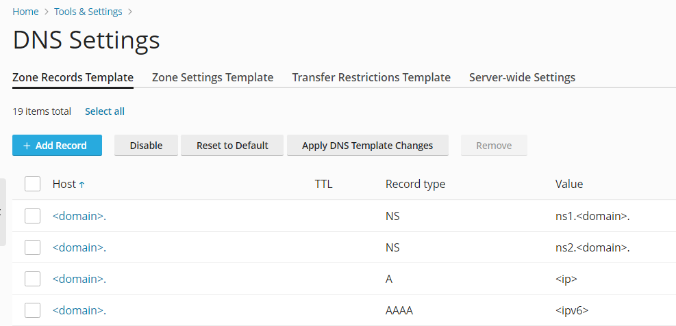

現在 DNS テンプレートに含まれるレコードを参照するには、[ツールと設定]>[DNS テンプレート]に進みます。また、この画面で、レコードの追加、変更、削除も可能です。
レコードを追加するには、[DNS レコードを追加]をクリックします。レコードを変更するには、レコードの名前をクリックします。レコードを追加または変更する際は、以下のプレースホルダを使用でき、ドメイン作成時に実際の値に置き換えられます。

レコードを削除するには、レコードの名前の横のチェックボックスをオンにして、[削除]をクリックします。テンプレートから特定のレコードを削除すると、Plesk で作成されたドメインの機能に影響を与えます。例えば、A レコードを削除すると、ドメイン解決ができなくなります。顧客のウェブサイトの機能に影響を与える DNS テンプレートに変更を加えてしまった場合、[デフォル]をクリックすると、デフォルトの DNS テンプレートを復元することができます。

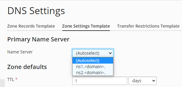

DNS テンプレートには、デフォルト SOA レコードも含まれています。SOA レコードの値を表示・変更するには、[ツールと設定]>[DNS テンプレート]>[SOA レコードテンプレート]に進みます。[IETF と RIPE が推奨するシリアル番号フォーマットを使用]チェックボックスをオンにすると、Plesk が SOA シリアル番号を保存する方式が UNIX タイムスタンプから RIPE が推奨する YYYYMMDDNN フォーマットに切り替わります。YYYYMMDDNN フォーマットの使用は、欧州を中心に多くのドメインレジストラに求められます。レジストラに提供した SOA シリアル番号が拒否されたと顧客から苦情があった場合、このオプションを有効にすると解決できる可能性があります。
注:SOA シリアル番号が IETF と RIPE が推奨するフォーマットで保存されている場合、1 日あたりの SOA レコード変更回数は 98 回までに制限されます。ドメインの SOA レコードを 1 日に 98 回変更すると、SOA シリアル番号はそれ以上変更できなくなり、[デフォルト]ボタンをクリックすると DNS ゾーンからのすべてのレコードが削除され、DNS ゾーンの DNS サービスのオン/オフやスレーブ/マスターモードへの切り替えができなくなります。

DNS テンプレートと DNS ゾーンの間でレコードを同期するには、[ツールと設定]>[DNS テンプレート]に進み、[DNS テンプレートの変更を適用する]をクリックします。以下のオプションから 1 つ選択することが求められます。
- ユーザが変更した DNS ゾーンにのみ変更を適用する
- すべての DNS ゾーンに変更を適用する
どちらのオプションを選択した場合も、ユーザが追加または変更した DNS レコードは影響を受けません。
