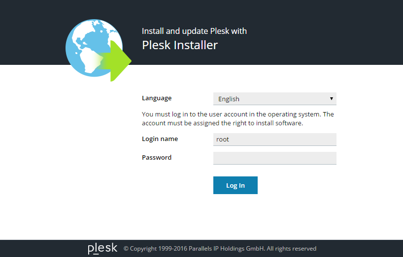

  5. Acceda al GUI del installer
    En su navegador, vaya a la dirección especificada:
    image 77220
    Use las credenciales “root”.
    Login name: root
    Password: <YOUR_SERVER_ROOT_PASSWORD>

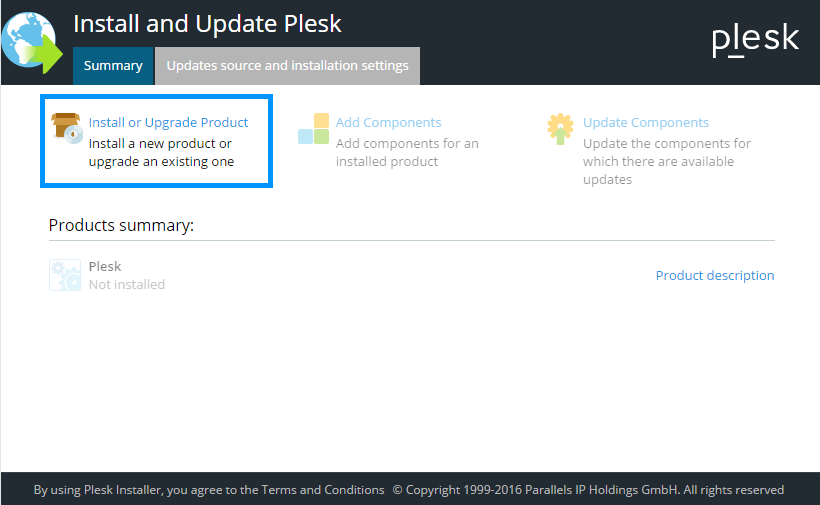

  6. Seleccione instalar un producto nuevo
    image 77222
    Haga clic en Instalación o actualización del producto.

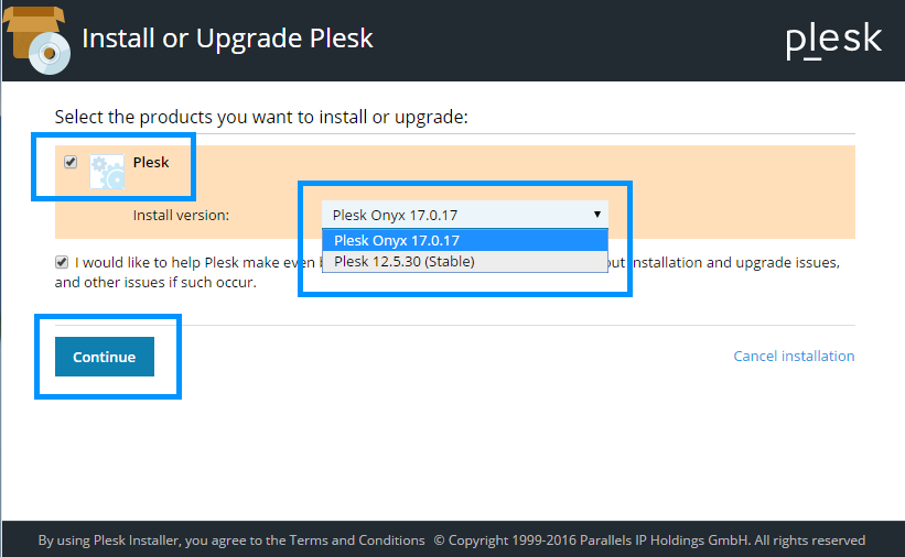

  7. Seleccione la versión del producto
    Verá la versión estable más reciente de Plesk que puede instalarse.
    image 77223

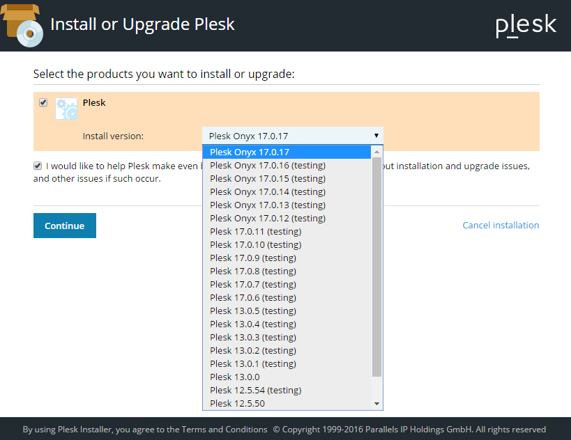

    Si ejecuta el script del installer con la opción --all-versions, podrá seleccionar la versión de Plesk a instalar.
    # ./plesk-installer --web-interface --all-versions
    image 77228
    Haga clic en Continuar.

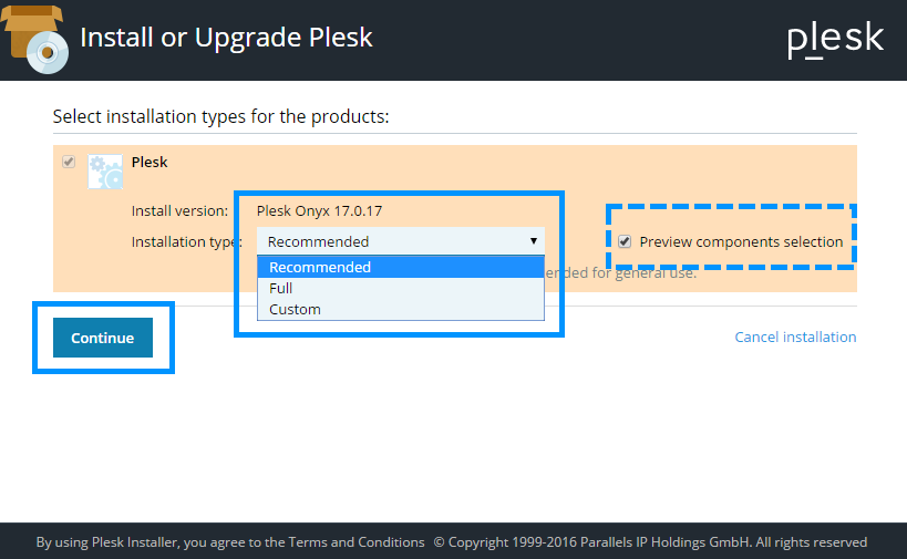

    Seleccione uno de los tipos de instalación disponibles. Esto determinará los paquetes que se instalarán con Plesk. A continuación haga clic en Continuar para iniciar la instalación.
    También puede seleccionar los paquetes a instalar. Para ello, active Previsualizar selección de componentes y a continuación haga clic en Continuar.

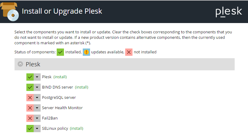

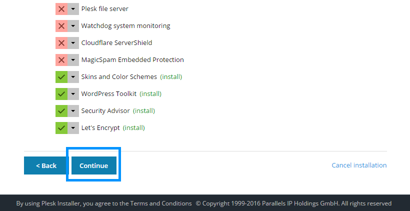

    Revise y edite, de ser necesario, la lista de paquetes a instalar.
    image 77226
    Haga clic en Continuar. Ahora se iniciará el proceso de instalación.

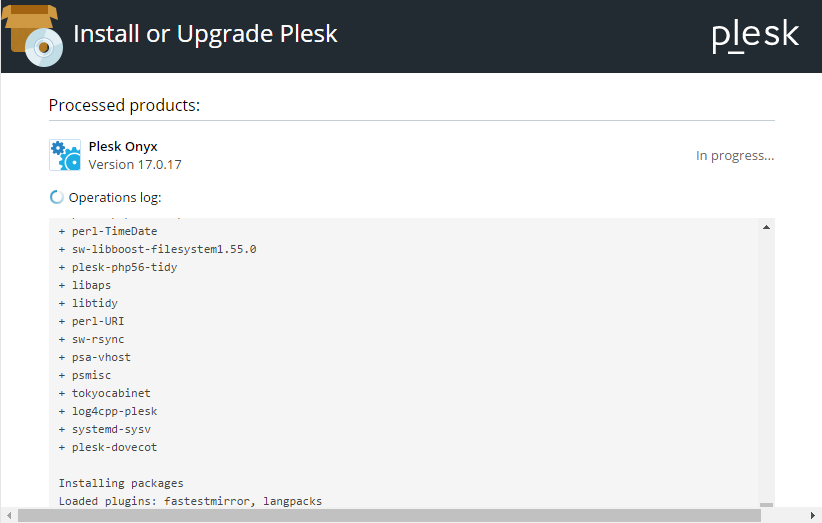

  9. Instalando
    image 77227

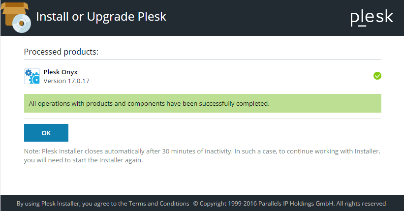

    Podrá ver la salida de la consola directamente en el interfaz web del installer. Una vez completada la instalación, obtendrá una notificación al respecto.
    image 77230
Además de instalar Plesk, el interfaz web del installer también puede usarse para añadir, eliminar y actualizar componentes.
