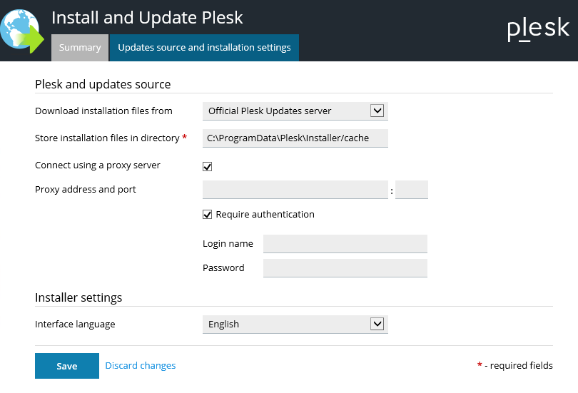

Si desea modificar la configuración de instalación, haga clic en Configuración de la instalación y origen de las actualizaciones.
image 77257
En esta pantalla puede:
  • Cambiar el origen de los archivos de instalación. Por omisión, estos se descargan de servidores Plesk. De todos modos, puede que desee efectuar la instalación desde otro servidor (por ejemplo, si ha creado un mirror local) o desde el disco local (si previamente ya ha descargado los archivos de instalación).
  • Cambiar el directorio donde el installer descargará los archivos (por defecto C:\ParallelsInstaller\parallels).
  • Si instala Plesk en un servidor detrás de un servidor proxy HTTP, configure la dirección del servidor proxy HTTP y, de ser necesario, el nombre de usuario y la contraseña.
  • Cambie el idioma de la interfaz del installer.
Una vez esté de acuerdo con las opciones seleccionadas, haga clic en Guardar par continuar.

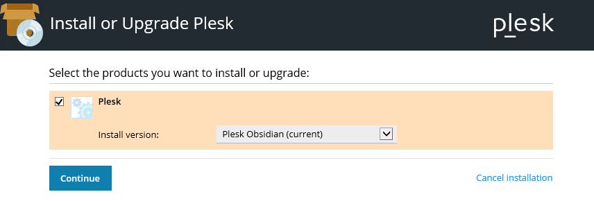

De nuevo en la pantalla de bienvenida, haga clic en Instalación o actualización del producto.
image 77259
Ahora, seleccione la versión de Plesk que desea instalar. Seleccione la casilla al lado de Plesk y seleccione la versión del producto y el tipo de instalación deseado en el menú. En la imagen de pantalla anterior va a instalar la versión estable más reciente de Plesk, pero si ejecutó el installer con la opción --all-versions, la lista de las versiones disponibles de Plesk será distinta.

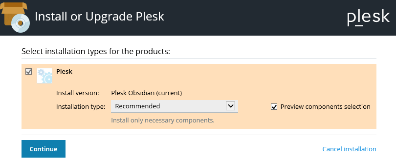

El tipo de instalación determina los componentes y prestaciones de Plesk que se instalarán. Puede realizar los siguientes tipos de instalación:
  • La instalación recomendada incluye todos los componentes necesarios para el hosting web - incluyendo el servidor web, un servidor de correo, un servidor de bases de datos, etc. - además de las prestaciones más populares y usadas con más frecuencia. Si no está seguro del tipo de instalación a seleccionar, lo más recomendable es seleccionar la instalación recomendada.
  • La instalación completa incluye todos los componentes y prestaciones de Plesk. Tenga en cuenta que este tipo de instalación es la que usará más espacio en disco.
  • La instalación personalizada le permite seleccionar los elementos a instalar a partir de una lista de todos los componentes y prestaciones disponibles. Este tipo de instalación es la recomendada para administradores de Plesk con experiencia.
No se preocupe si selecciona un tipo de instalación que a lo mejor no es el más apropiado para sus necesidades, puesto que una vez completada la instalación podrá añadir o eliminar componentes de Plesk.
image 77262

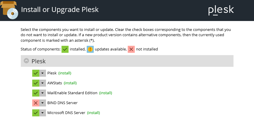

La instalación personalizada le permite marcar los componentes que desea instalar con el icono verde, seleccione el icono rojo en el caso de aquellos componentes que no desee instalar. Una vez esté de acuerdo con los componentes seleccionados, haga clic en Continuar.
image 77263
