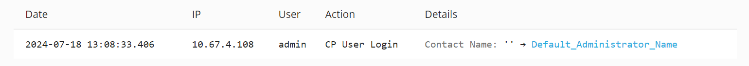

Für jede protokollierte Aktion sehen Sie das Datum und die Uhrzeit, zu der die Aktion stattfand, die IP-Adresse, von der sie ausging, den Namen des Plesk-Benutzers, der die Aktion durchführte, sowie je nach Art der Aktion zusätzliche Informationen (z. B. den Namen der Domain, auf die sich die Aktion ausgewirkt hat).
image action log entry

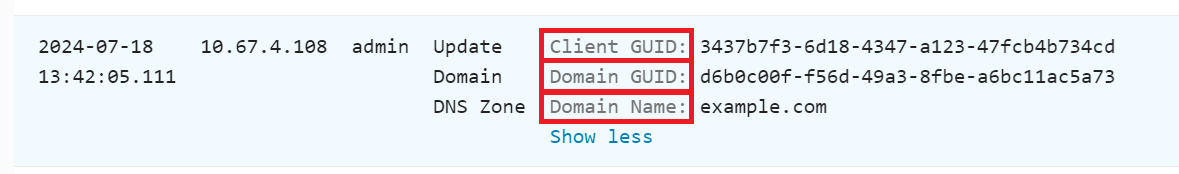

Im Rahmen eines Filters können Sie im Feld „Geändertes Feld“ einen Parameternamen angeben, der in der Spalte „Details“ links vom Semikolon zu finden ist, zum Beispiel „Client-GUID“ oder „Domainname“. Über dieses Feld lassen sich alle Einträge im Aktionsprotokoll herausfiltern, die den entsprechenden Parameternamen nicht in der Spalte „Details“ enthalten.
image changed field example
Wenn Sie beispielsweise „Domainname“ im Feld „Geändertes Feld“ angeben und den Filter anwenden, werden alle Aktionsprotokolleinträge herausgefiltert, die in der Spalte „Details“ nicht „Domainname“ enthalten.

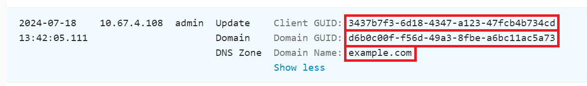

Das Feld „Geänderter Wert“ gibt den Parameterwert an, der in der Spalte „Details“ rechts vom Semikolon steht, z. B. „3437b7f3-6d18-4347-a123-47fcb4b734cd“ oder „example.com“. Über dieses Feld lassen sich alle Aktionsprotokolleinträge herausfiltern, die nicht den entsprechenden Parameterwert in der Spalte „Details“ enthalten.
image changed value example
Wenn Sie beispielsweise „example.com“ im Feld „Geändertes Feld“ angeben und den Filter anwenden, werden alle Aktionsprotokolleinträge herausgefiltert, die in der Spalte „Details“ nicht „Domainname“ enthalten.
